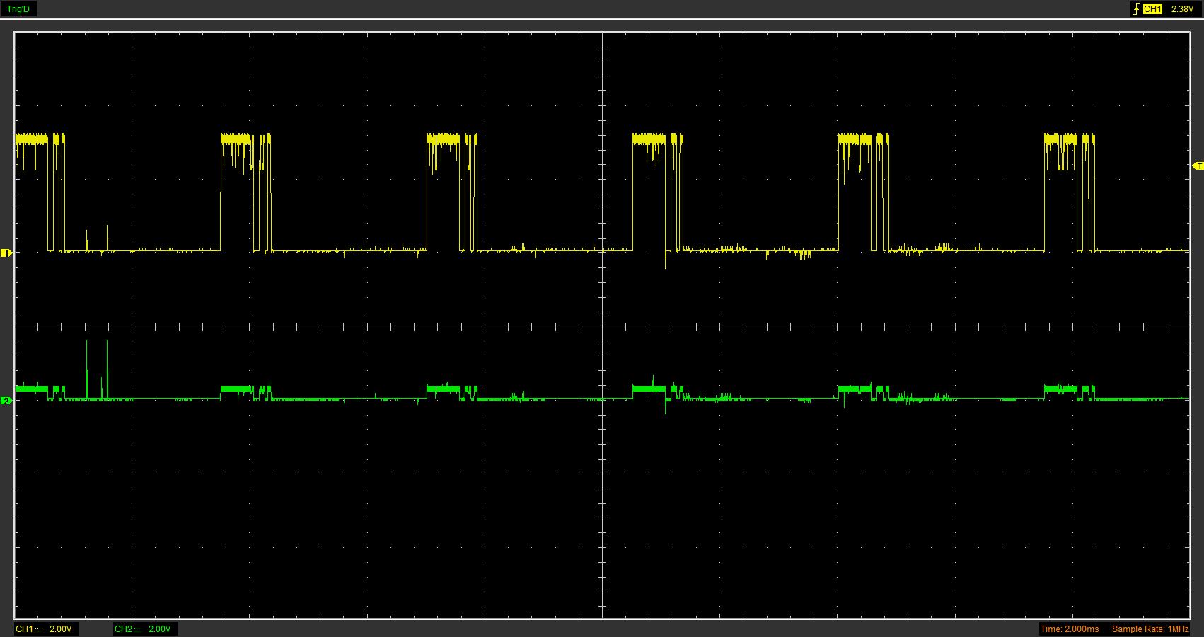

Spannungsversorgung TXB0108 (Gelb3,3V ; Grün 1,8V)

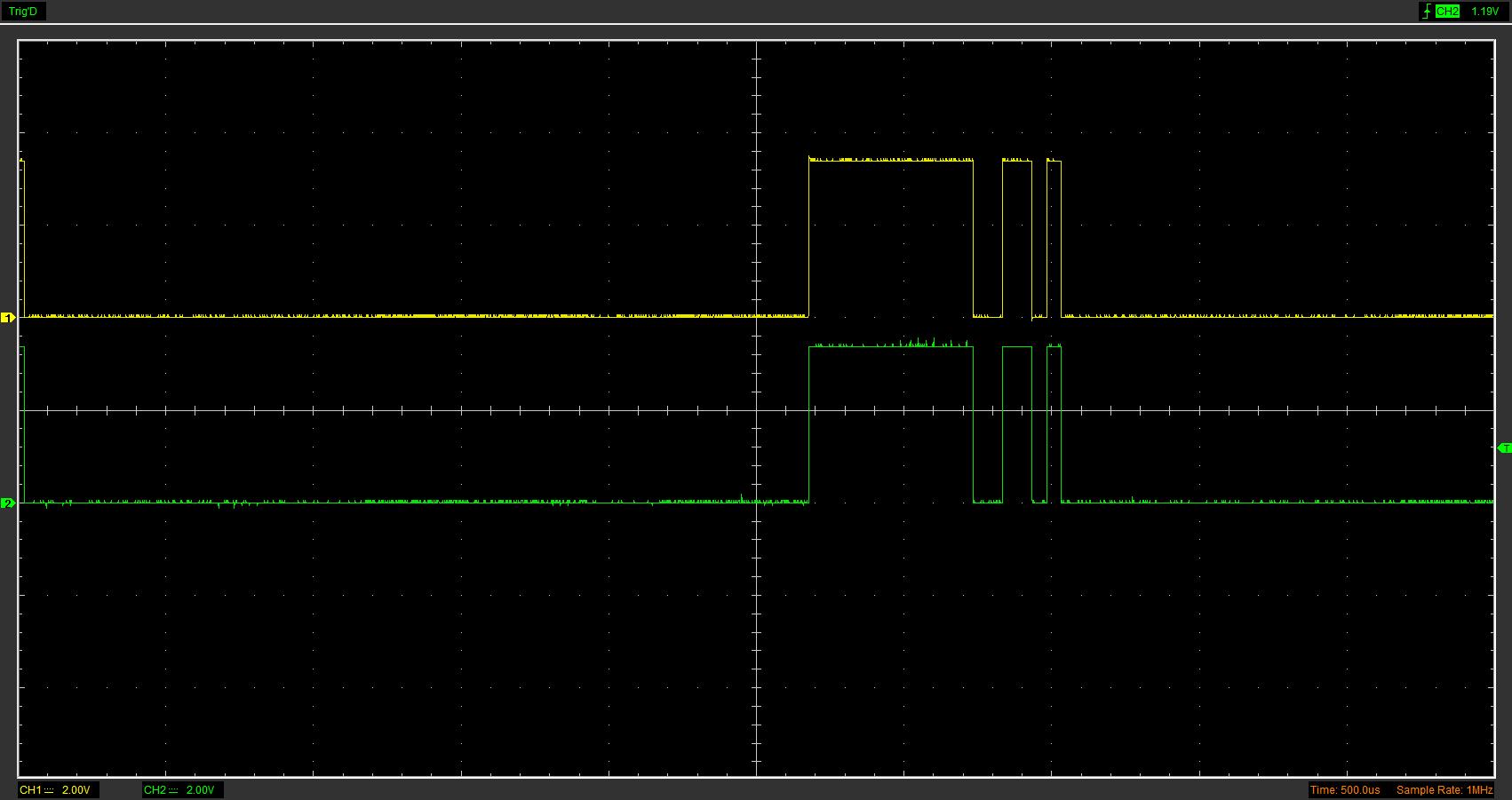

Miso (gelb 10k gegen 3,3V Miso ; grün 1,8V Miso)
Dadurch dass der Pegel so komisch war, habe ich Mosi und Miso einmal aufgenommen und ich war erschrocken auf beiden war das gleiche Signal mit nur einem unterschied, dass die Pegel des 1V8 Miso viel zu niedrig sind. Da dachte ich mir das kann doch nicht sein der Slave sendet in dem Fall der CSR8645. Wenn der schon ein unbrauchbares Signal sendet kann der TXB0108 doch kein brauchbares daraus machen.

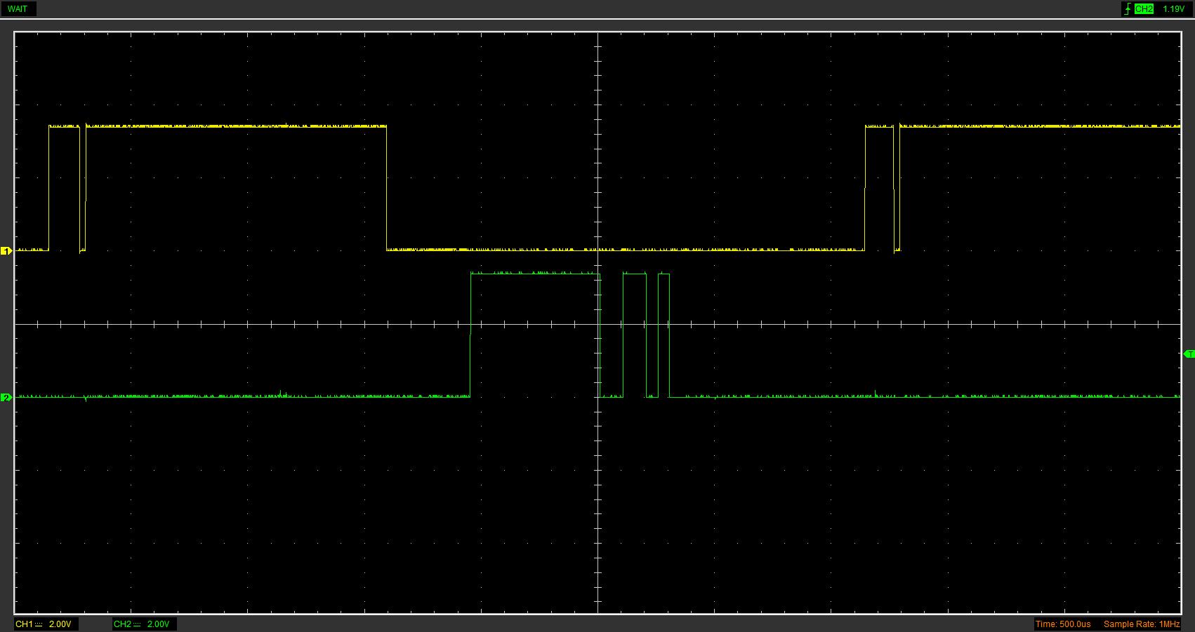

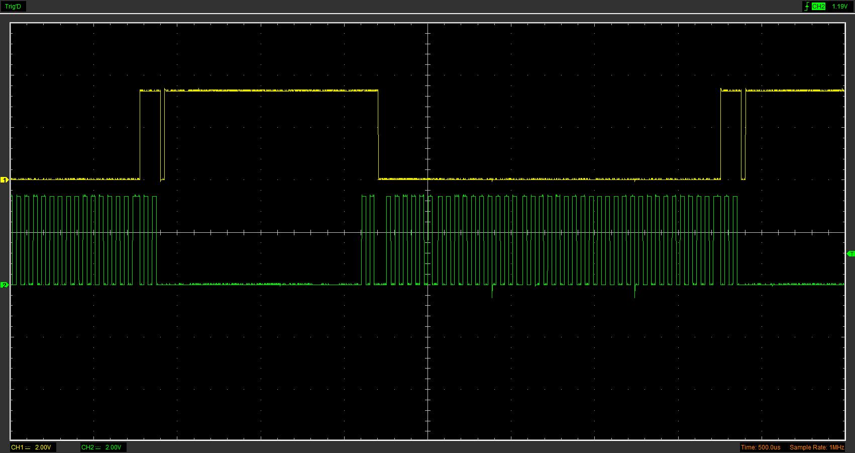

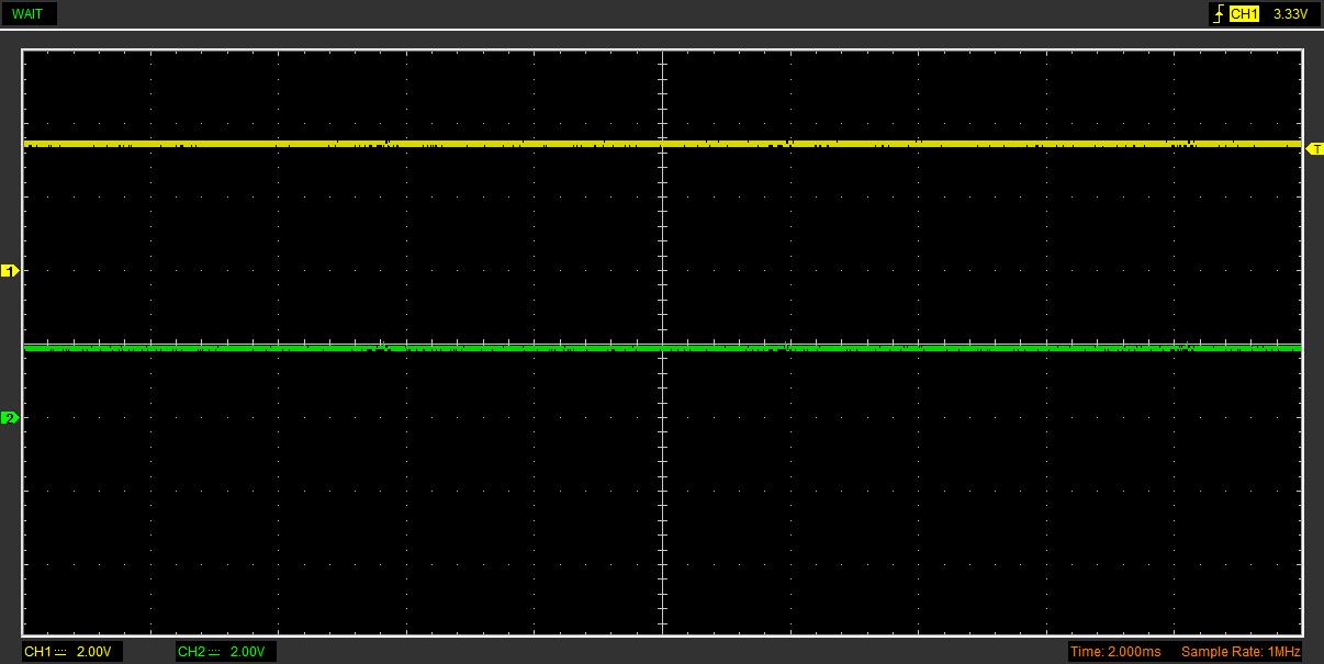

Also habe ich einmal alles abgesteckt und nur die Pegel direkt am Programmer aufgenommen.
Gelb CSB ; Grün CLK
Gelb CSB ; Grün Miso
Gelb CSB ; Grün Mosi

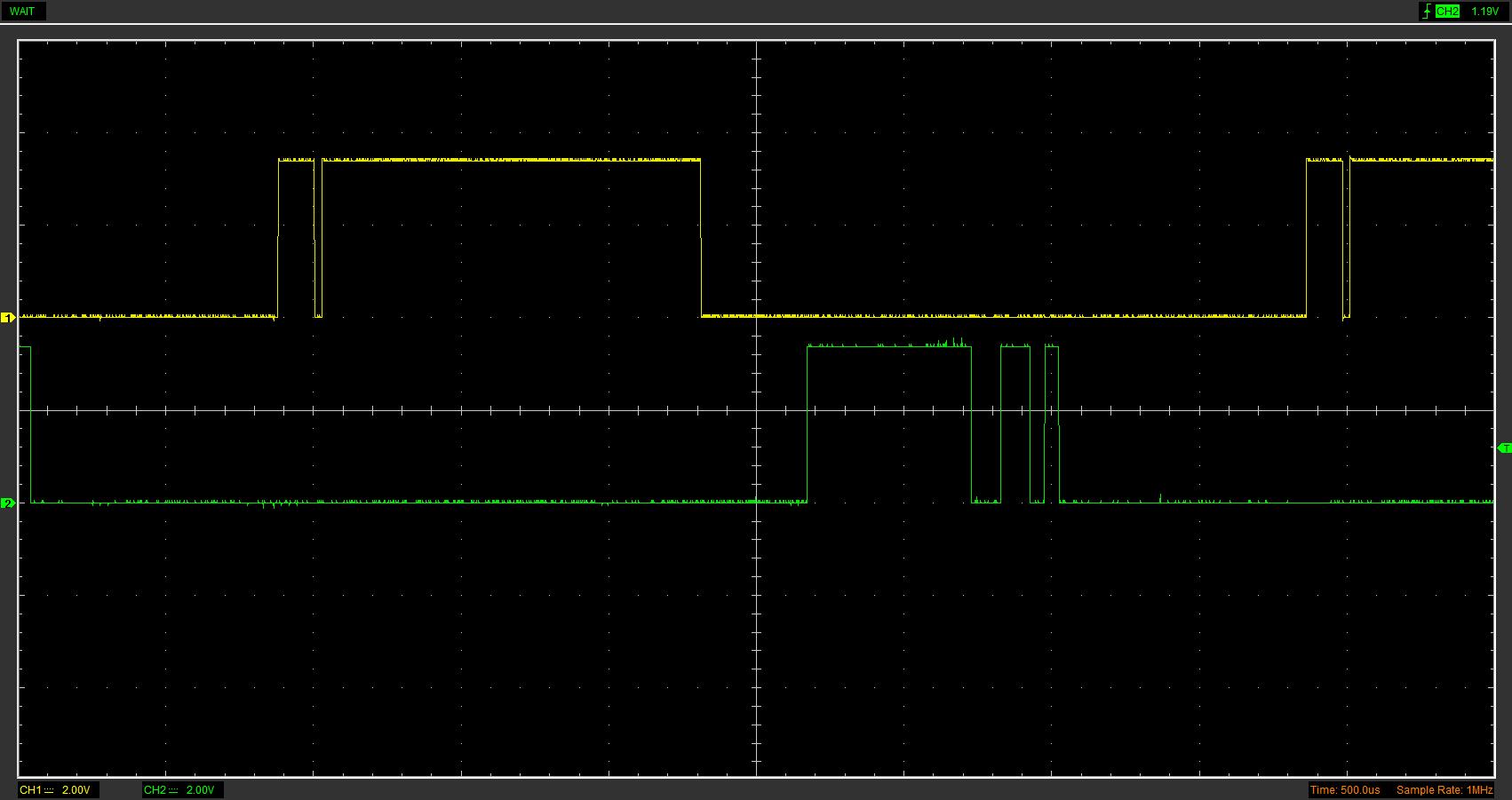

Mosi und Miso sehen sich verdammt ähnlich, weshalb ich mich dazu entschlossen habe einmal beide gleichzeitig aufzunehmen.
Gelb Miso ; Grün Mosi
Erst konnte ich das nicht glaube, dass der Programmer auf beiden Datenleitungen seine Nachrichten sendet. Ich habe alles mehrmals geprüft, ob ich nicht ein Fehler beim aufnehmen des Pegels gemacht habe. Aber alles war so wie es sollte.
Also ich würde sagen das letzte Bild spricht für sich. Sowas sollte nicht vorkommen und deshalb ist das Signal bestimmt auch so niedrig, da beide etwas auf der Leitung senden wollen.
