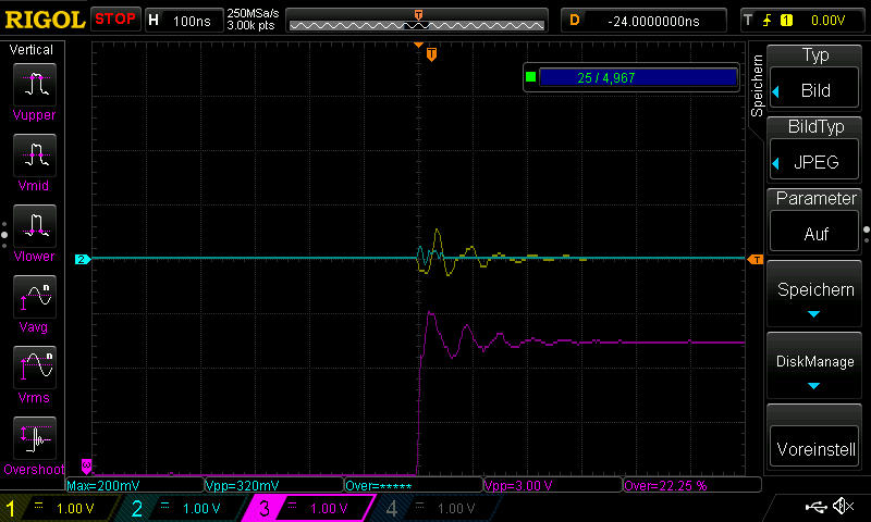

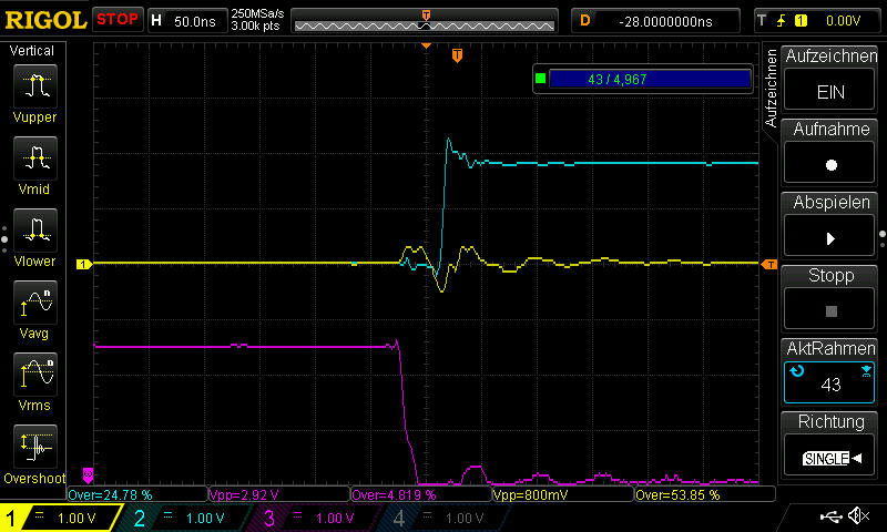

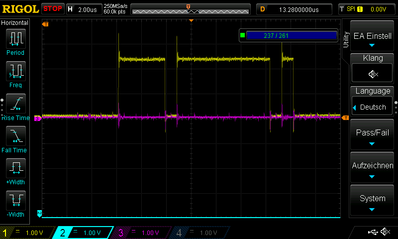

Hier die Aufzeichnung dazu. Mein Programmer, der übrigens aussieht wie Christian seiner, ist direkt mit dem Chip verbunden. CH1 ist MOSI, CH2 MISO und CH3 CS. Fliegend auf dem Schreibtisch verdrahtet. Strecke zwischen Programmer und Chip ca. 15cm. Beim dritten Foto ist der MOSI vom CSR8635 nicht angeschlossen, ist aber denke ich egal, da der Pegel gleich sein wird.
