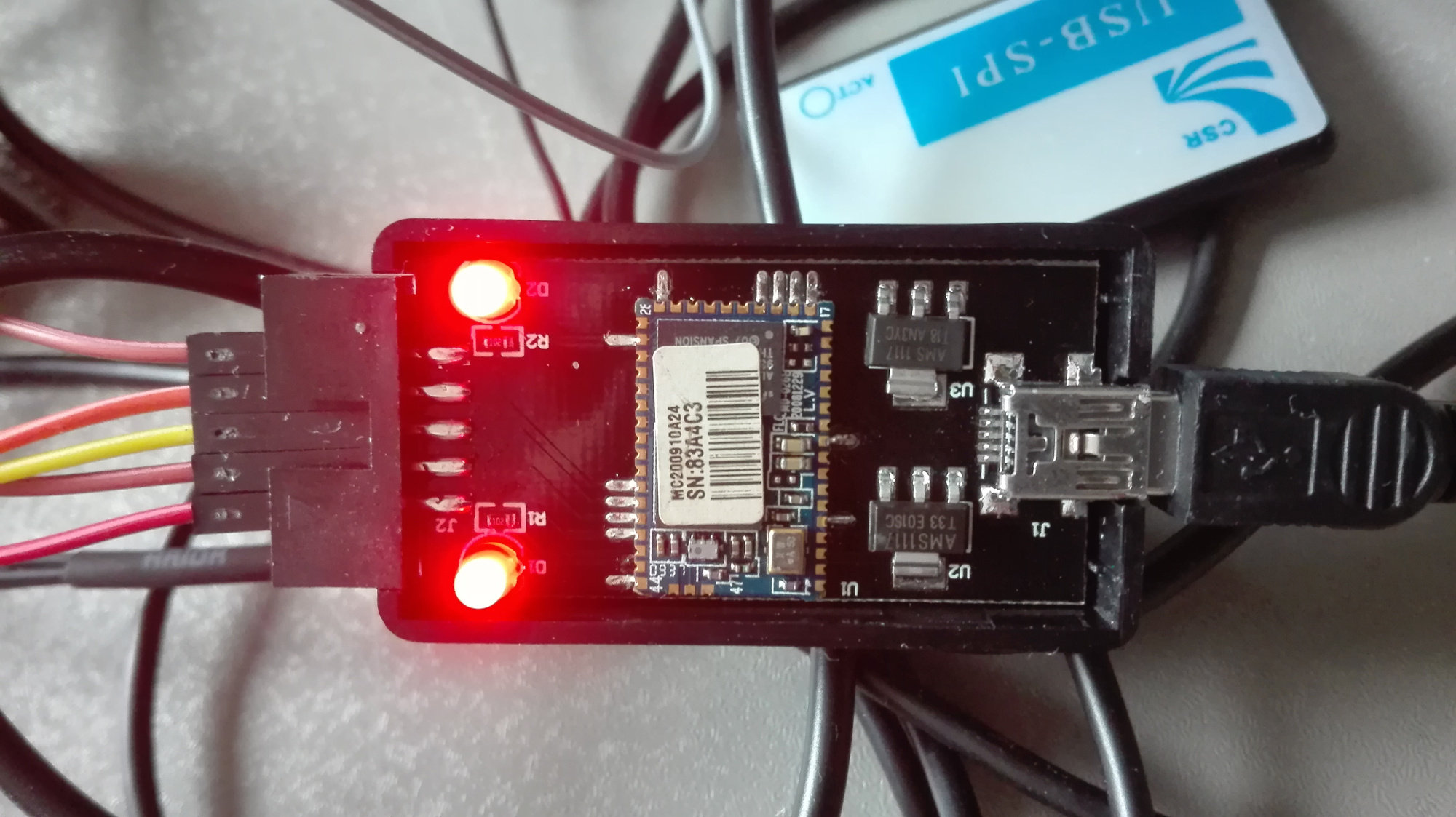

Der Programmer ist über Bluetooth nicht sichtbar und die Spannungen sind auch alle in Ordnung(1,8V -> gemessen 1,79V ; 3,3V ->gemessen 3,27V).
Anschlussbelegung am Modul: (Erste mal das ich nicht Rm=2,54mm löte) Rolleyes
Zu den Treibern:
Beim Modul sind keine Treiber dabei, ich habe die BlueSuite 2.5.8 installiert. Dort sind USB-SPI Treiber vorhanden, die ich auch so gelassen habe. Ich wähle am Start das Modul aus, dann läuft der Balken sehr schnell durch und sagt""Error detecting chip type(Read failed on USB-SPI)". Im Gerätemanager ist auch kein Unbekanntes Gerät gelistet, jedoch kann ich den Programmer dort auch nicht finden(Aber PS-Tool erkennt ihn).
Angeschlossen ist es so:  Programmer  -->  TXB0108(Logik Level Converter)  -->   CSR8645
Sonst ist momentan nichts weiter angeschlossen.

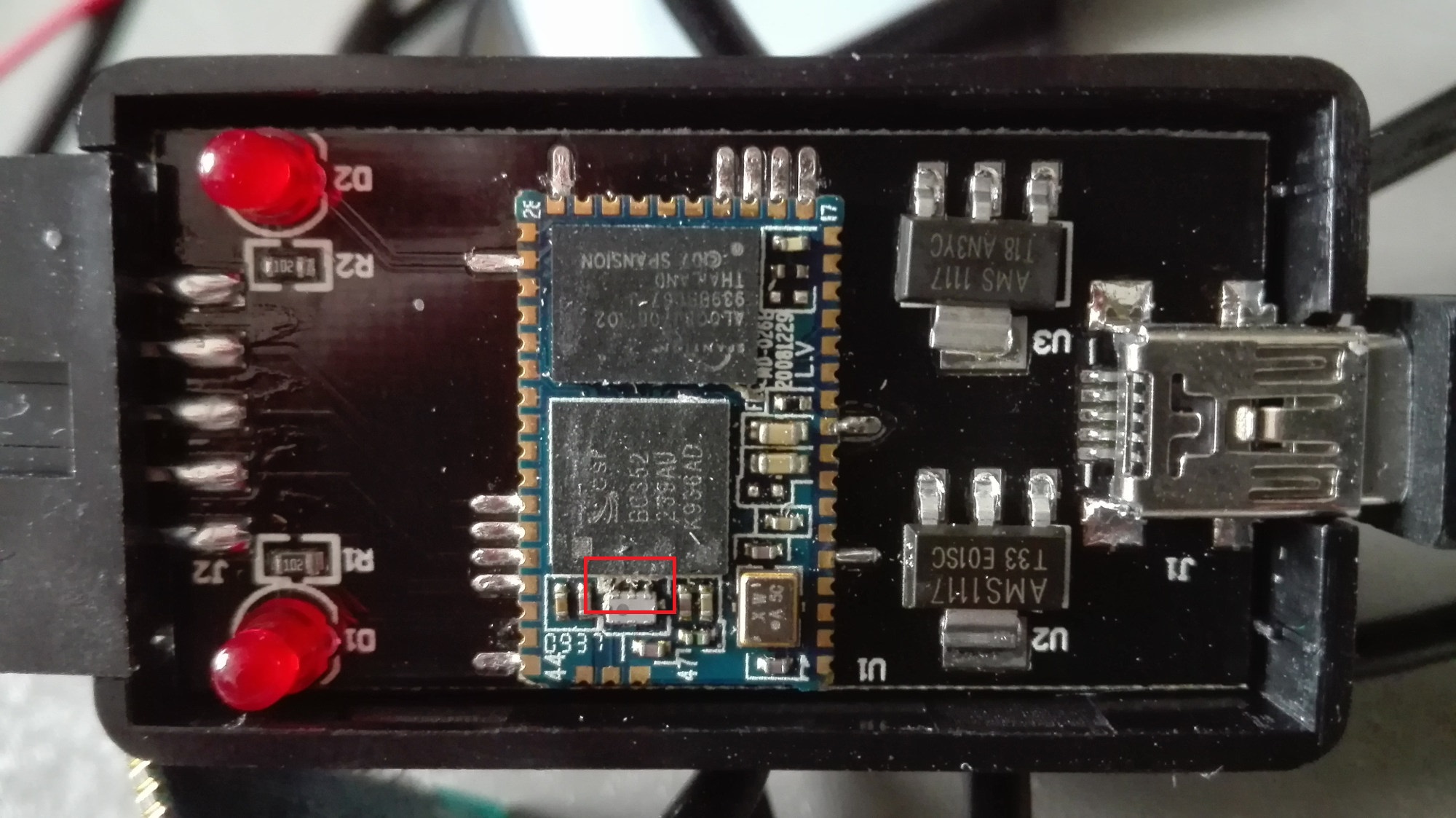

Meinst du das hier:
Das sind Kleberückstande vom Kleber der über die Platine war.
So sah es vorher aus:
