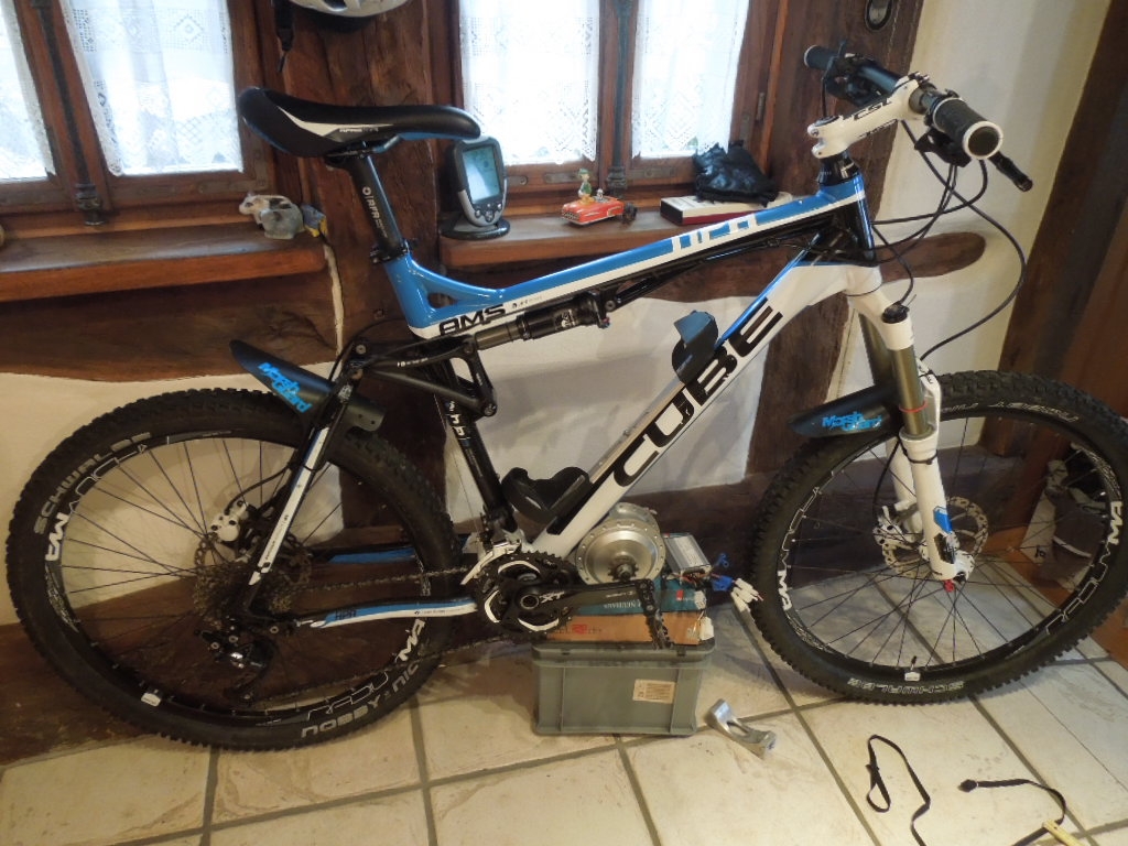

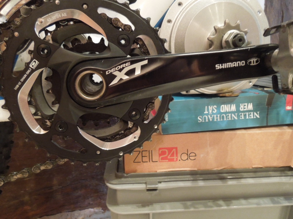

Endlich mal Gelegenheit für eine Anprobe;
Am Halter passt die untere Schraube nicht durch, also nur ein wenig nachfräsen oder 2x neu Bohren.
Immerhin eine der gegossenen Abstützungen passt zufällig zum Rohrdurchmesser
Sollte es tatsächlich der umgebaute Motor mit meiner O-Ring Idee werden muss ich noch die Pedaltotpunkte berücksichtigen!
Es hat lange gedauert bis mir das überhaupt bewusst wurde.....ggf. eine Freigabe ab ? Schaltsignale bzw. ? U/min.
In die Pedalachse könnte eine Batterie und Platinchen zur Drahtlosübertragung ....
Oder eben doch ein Freilauf für die Pedalachse, wofür es schon Umbaubeispiele gibt
