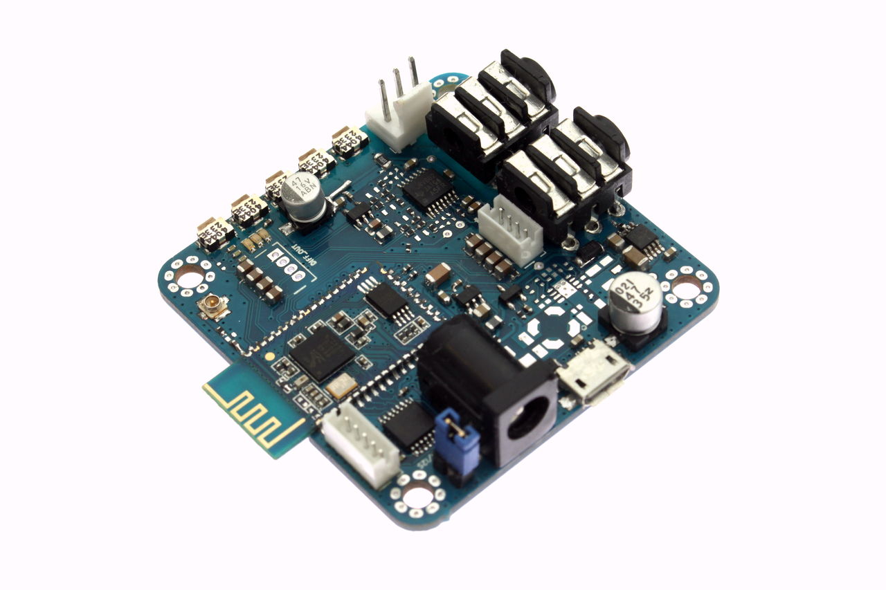

Bezüglich I2S, da ist mit der aktuellen Firmware wohl nichts zu machen. Egal, was man für PCM/I2S etc. einstellt, es kommt nichts am Ausgang an, höchstwahrscheinlich macht die Firmware da dicht, bzw. hat das nicht implementiert. Ohne passende Firmware ist da nichts zu machen. Der Rest "tut" sehr gut, der Flybuck wurde noch nicht getestet.
JST-ZH Verbinder haben ein gutes Packmaß und sind günstig, fertig konfektioniert, aus Asien zu beziehen.
Ein interessantes Feature für die Revision, man kann sich den Wert am ADC0 über BT als Ladestand auf dem Telefon anzeigen lassen. Will sagen, mit Spanungsteiler an den Verstärkerakku geklemmt, weiss man immer, wie voll der ganze "Bumms" noch ist. Man kann zusätzlich auch den Amp damit schalten/muten etc.
