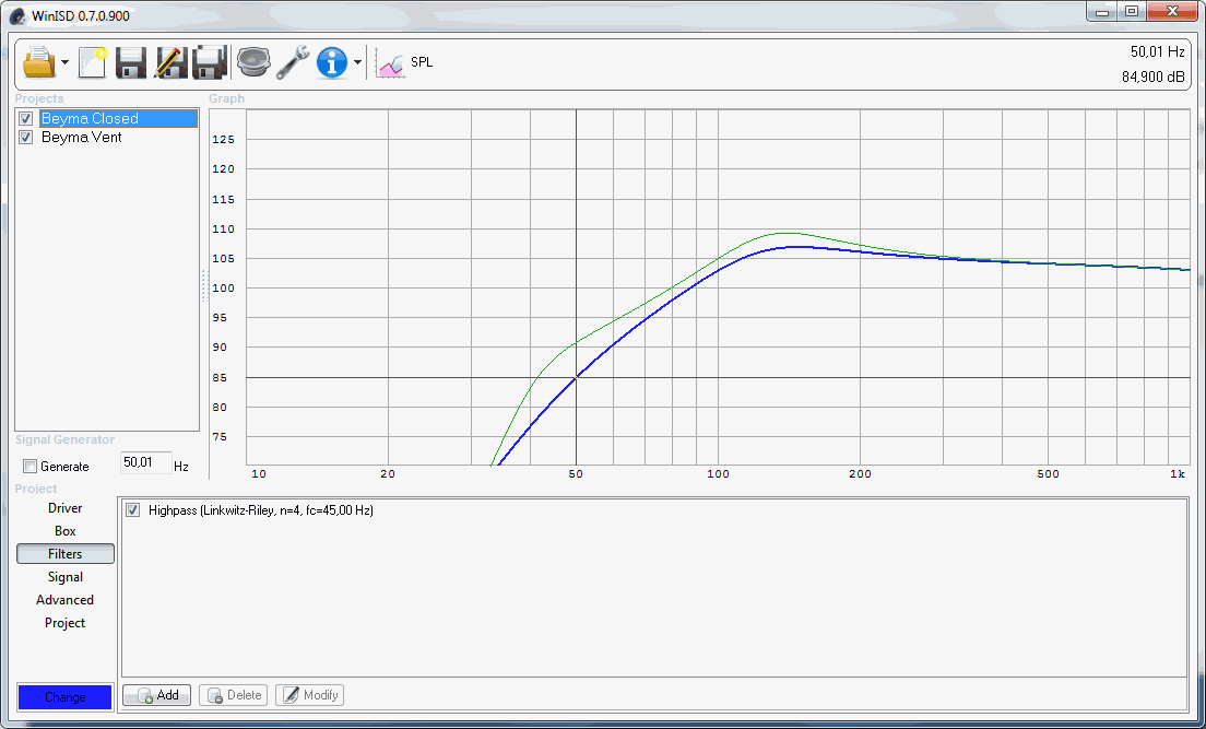

Die Simulation zeigt den Raumgewinn natürlich nicht:
Man "zieht" immerhin 6dB bei 50Hz.
