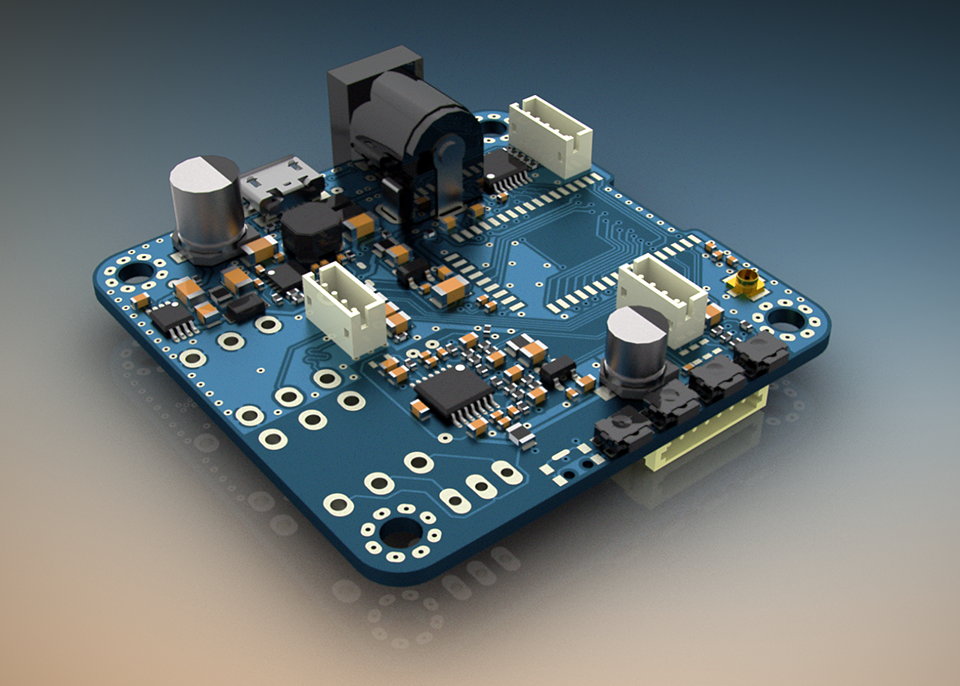

Ich nutze USB-Erkennung über PIO9 und testweise einen exteren Pullup für D+ über PIO11. Normal sollte, wenn der gezogen wird enumeriert werden.
"Last" ist am USB-Port, nur nutze ich nicht VUSB, sondern VBAT über LDO.
Die Keys sind für USB Speaker gesetzt mit "keep alive audio stream" sowie einigen anderen.
Hier ist mein Board:
