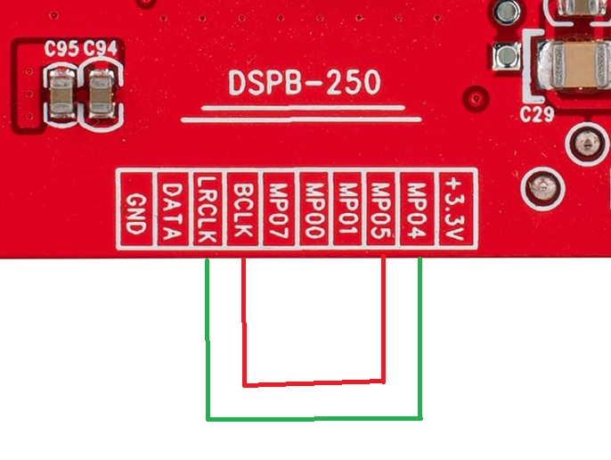

(11.07.2020, 09:52 PM)dodjob schrieb: Hallo!
hab mir vor kurzem einem Dayton dspb-250 (Tpa3116+ADAU1701, glaub endlich wie wondom, sure usw.) zugelegt.
Auf Jack, alles klappt wunderbar aber ich wollte mein Csra64215 mit i2s verbinden. Hab ganz brav den wiki gefolgt.. und.. tja.. angefangen zu suchen wo den gpio10/11 (MP10/11) sind -.-'
bin vielleicht blind, aber ich finde die nicht auf dem board.
und viel gelesen hab ich auch,glaub aber nicht dass ich es verpasst habe.
Weiß jemand wo die sind?
Ein schönen Abend!
Gruß,
H.

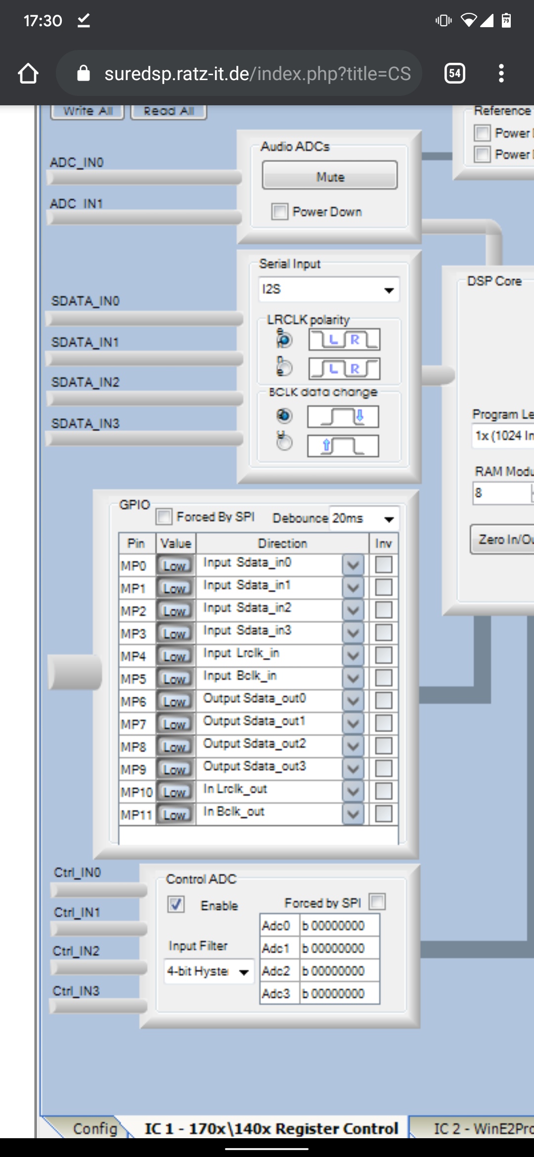

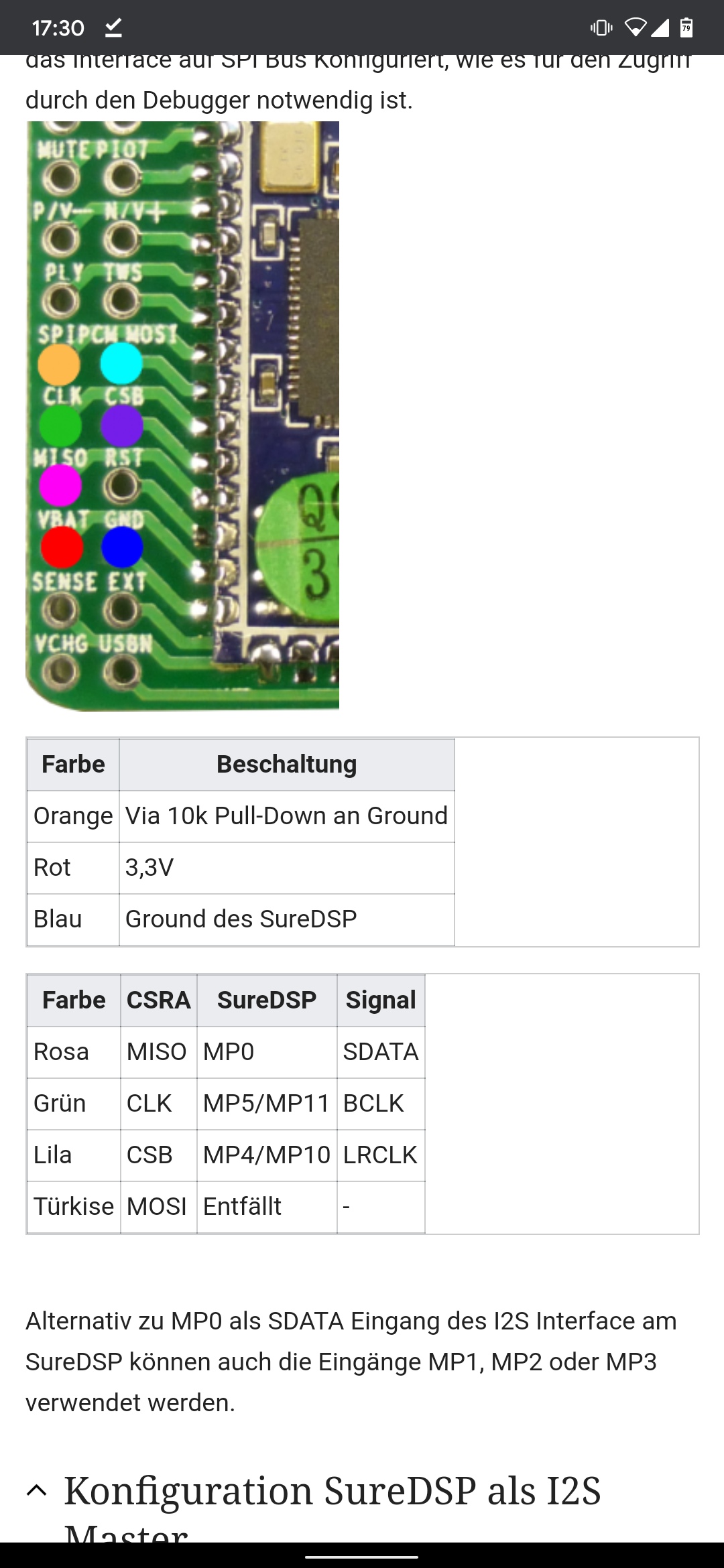

Hey! Vielen Dank :
In der Pinout fehlt aber den mp10/11.
Ich hab wie gesagt die Anleitung vom dem Wiki sure dsp+csr8645 gefolgt. Und da muss Mann den mp04/5 mit dem mp10/11 Brücken wegen clock glaub ich. (Sehe Anhang)
Aber auf mein Board gibt's keinen mp10/11 zu Verfügung ?
Hast du das anders gelöst?
Noch Mal danke, bin bissl überfordert mit i2s ?
Viele Grüße,
Hadrien
18.07.2020, 09:46 AM (Dieser Beitrag wurde zuletzt bearbeitet: 18.07.2020, 09:47 AM von crazybanane.)
Viele Grüße,
Hadrien
Guuude,
also in deinem fall sollte am PIN LRCLK und BCLK stehen das sind in dem fall MP10 und MP11
Also MP10=LRCLK MP11=BCLK
DSP Extension BOARD J2-PH 10-PIN-2MM
