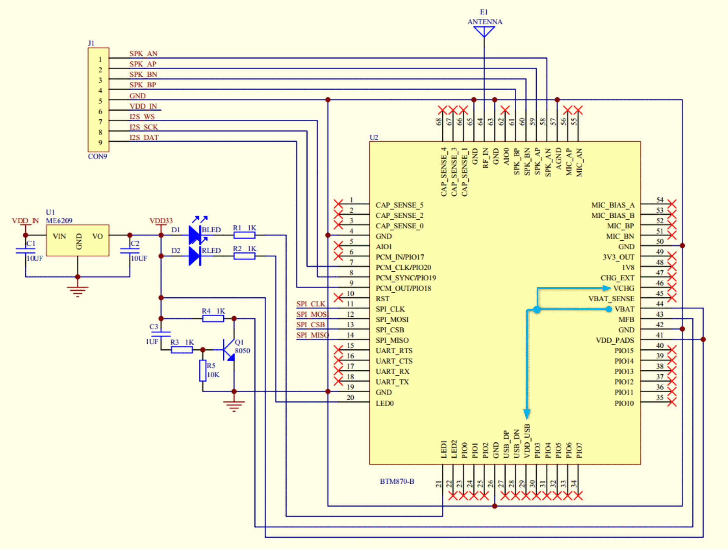

Zitat:Hallo Christian,
“bitz” im Stromrichter.org forum macht genau das gleiche ich wie gerade (csr ==> ADAU1701 ==> DAC).
Ich glaube, er hat auch ein Pegel-Problem. ADAU1701 arbeitet bei den DIO Pins mit 3,3V.
Ich habe den Pegelwandler dazwischen und es funktioniert.
(Ich habe keinen Account auf Stromrichter.org. Du kannst ihm ja den Tipp geben)

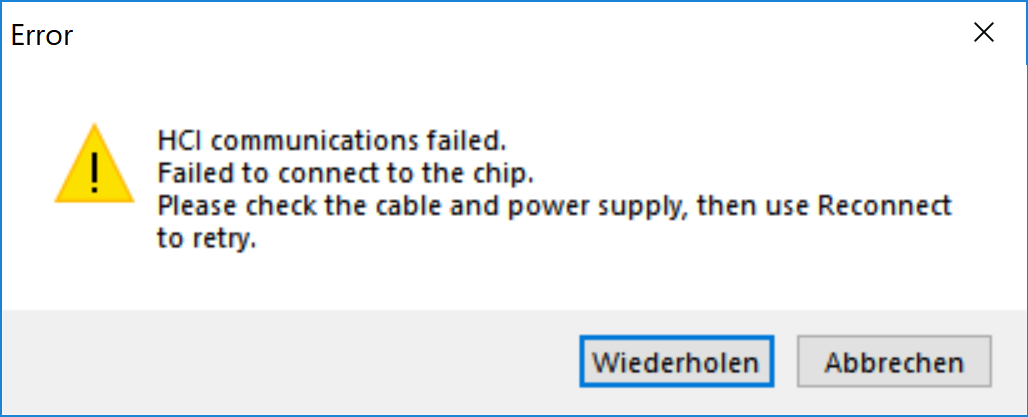

Aber es funktioniert auch nur, wenn ich den Programmer entferne. Genau wie bei ihm.
Sobald der Programmer dran ist, geht bclk auf 0,1V runter.
Ich habe auch so ein China-Programmer.
Bei analog-in und analog-out auf dem 1701 funktioniert der Programmer super. Ich kann auch live Änderungen im SigmaStudio machen.
Bei I2S-in kann ich programmieren, dann muß ich den Programmer abziehen und dann habe ich glasklaren sound.
Aber dann halt keine live-änderungen.
