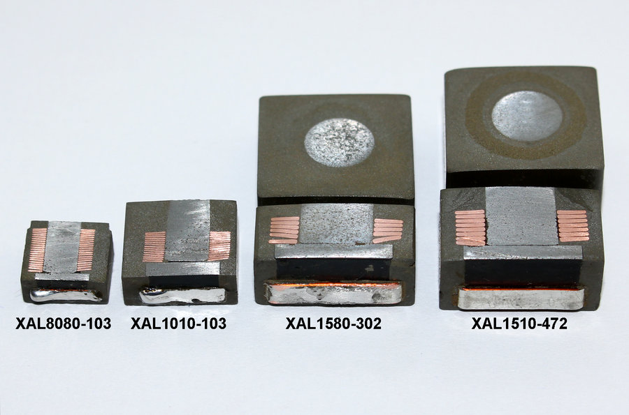

XAL1510-472 4u7 sieht im Schliff so aus. Aussenmantel und Kern sind verschiedene Materialien, des Weiteren scheint es unten einen Luftspalt zu geben. Das Bild ist einmal durch die Anschlüsse gesägt. Ob das anders aussieht, wenn man um 90 Grad gedreht sägt, weiß ich nicht. Ich vermisse irgendwie den magnetischen Fluss des „Pots“.
Interessant. Würde vermuten dass die schwarze Masse außen rum ähnlich oder höher permeabel ist als der silbrig glänzende Kern. Im Kern vermute ich den relevanten Teil des Luftspaltes.
Wie könnte man sowas messen? Abgemessene Materialprobe herausschleifen und in den definierten Luftpalt einer Test-Spule einbringen...?
Hübsche kleine Flachdraht-Wicklung...
(25.09.2018, 10:22 PM)E_Tobi schrieb: Interessant. Würde vermuten dass die schwarze Masse außen rum ähnlich oder höher permeabel ist als der silbrig glänzende Kern. Im Kern vermute ich den relevanten Teil des Luftspaltes.
Würde ich gerade anders rum vermuten.
Man müßte die magnetische Leitfähigkeit messen können, oder eben die rel Permeabilität.
Das silberne ist Metallpulver, das aussen eher so ein Epoxy, was im Schraubstock bröckelt.
Ich kann das nächste Woche nochmal "schön" machen und polieren. Eventuell im Vergleich noch eine XAL1580-302 aufmachen?
Wenn man die Geometrie vermisst, kannst du, Tobi, dann damit simulieren?
Nein, nicht mit dem Tool das ich normal benutze. Die Spule ist kein rotationskörper und auch nicht länglich mit konstanten Eigenschaften. Die "Ecken" (Draufsicht) stören...
Wenn die Ecken nur Vergussmasse sind und man die weglässt, ist das Teil Ohne Anschlüsse radialsymmetrisch. So wie ein "Potcore"
Jup, ich bin mir aber ziemlich sicher dass die Vergussmasse maßgeblich an den magnetischen Eigenschaften beteiligt ist und den magnetischen Kreis schließt...sonst wäre die Aussage "geschirmt" mehr oder weniger ziemlich unwahr.
Hier nun mal 1580-302 und XAL1510-472 im Vergleich.
Die Flachdrähte werden unten herum um die Eisenpulverplatte gebogen. Somit existiert ein unterer Sockel auf den der mittlere Eisenpulverkern aufgesetzt wird - mit Luftspalt versehen. Danach wird m.E. der Wickel aufgesetzt und unten gebogen. Bei der -472 sieht es so aus, als ob der Wickel dann mit einer Masse am Kern fixiert wird. Nachfolgend wird die Ummantelung aufgespresst und der obere Spalt mit einem weiteren Material verschlossen.
Es sind also 3 Materialien + Kupfer im Spiel. (Zumindest bei XAL1510-472)
Der Vollständigkeit halber habe ich noch XAL8080-103 sowie XAL1010-103 "zersägt". Für den Preis scheint man es mit der Symmetrie nicht so genau zu nehmen...  Rolleyes
Ob die Vergußmasse nun zum magnetischen Kreis beiträgt oder aber etwas unmagnetisches wie Epoxyd darstellt, kannst Du mit jedem simplen Permanentmagneten sofort feststellen. Wink
