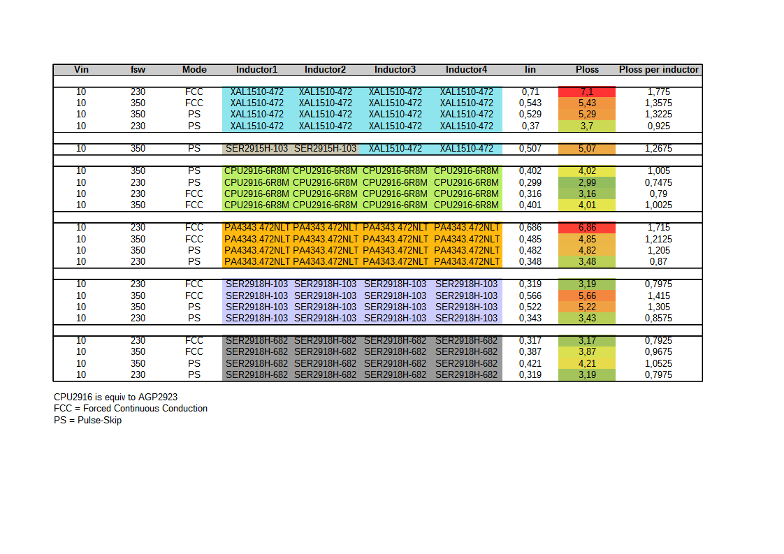

Hier der Vergleich einiger ausgewähter Spulen für den LTC3784. Gemessen wurde immer Leerlauf bei 230/350kHz in FCC/PS.
Übersicht:
230kHz PS:
350kHz PS:
230kHz FCC:
350kHz FCC:

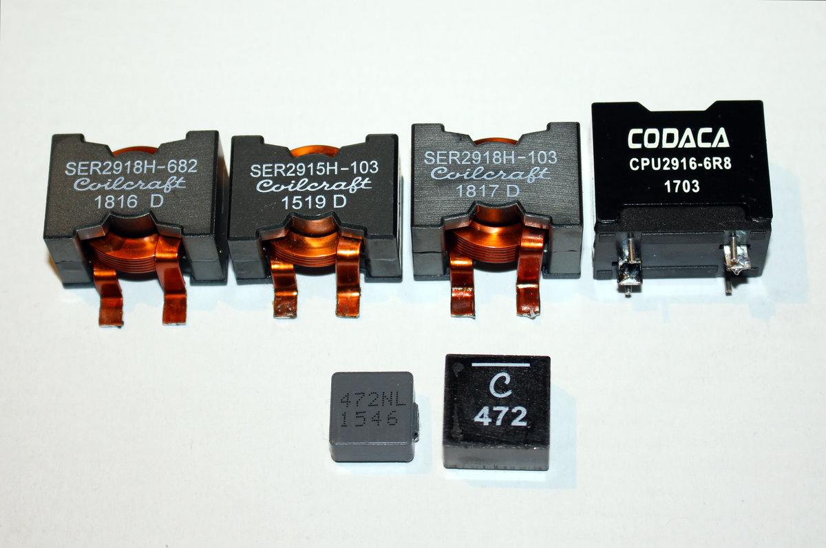

Die Testkanditaten:
Die großen Ferrite bleiben allesamt kalt, auch wenn die SER2918H-103 offensichtlich schlechter performt als ihre Kollegen. Gestern kamen noch Muster von Pulse (PA4343.472NT), die kleinen Grauen. Obwohl von allen die kleinste Bauform, lassen sie sich bei 230kHz mit Pulse-Skip gut nutzen. Im Vergleich zu den Composite-Drosseln von Coilcraft (XAL1580/XAL1510) werden diese wesentlich weniger warm. Bei derzeit 25°C Raumtemperatur erreichen die Pulse 41°C also dT=16°C - Okay..
Bleibt zu sagen, die XAL1580/1510 sind in dieser Anwendung absolut ungeeignet.

230 zu 350kHz FCC ist erstaunlich...ob sich da nicht ein sekundärer Effekt reingeschlichen hat?
Beiträge: 10.625
Themen: 356
Keine Ahnung, dIL sinkt ja mit steigender Frequenz. Das macht bei den kleinen Pulver/Composit-Drosseln schon einen Unterschied, da die da weich sättigen und dies eigentlich immer tun.
Warum die 10uH Drossel da so versagt weiß ich auch nicht. Hatte mich be der Messung schon gewundert.
Bei den größeren Ferrit-Drosseln steigen wohl primär nur die Schaltverluste.
Beiträge: 15.953
Deine Tabelle verstehe ich so, dass die gesamte gemessene Ruhestromleistung auf die 4 Drosseln umgerechnet wird. Der Rest ist völlig verlustfrei?
Im pulse-skip mode sind die Unterschiede nicht so sehr groß, und von daher gewinne ich den Eindruck, dass sich hier eher andere Verluste zeigen, außerhalb der Induktoren.
Beiträge: 10.625
Themen: 356
Die Verluste gelten pro Phase, ja und teilen sich auf alles darin auf. Der beste Wert war 0.75W pro Phase. Dabei zeigt sich, dass bei den kleinen Pressdrosseln und FCC die Verluste bei niedrigerer Schaltfrequenz grösser sind als bei höherer. Bei den Ferriten ist es anders herum. Die reinen DCR-Verluste der Drosseln kann man hier wohl vernachlässigen. Ich würde für PS auch mehr Ersparnis erwarten.
Was auffällt, ist die hohe Empfindlichkeit der Sense-Eingänge für den Spulenstrom. Hier wird ja der Messshunt über eine RRC-Kombination nachgebildet. Fingert man an einen der Widerstände, steigt der Ruhestrom z.b. von 300mA auf 1200mA (Gesamt) stark an. Unter Umständen ist das Netzwerk zu hochphmig ausgelegt und der Wert des Filterkondensators dementsprechend zu klein. Damit einhergehend eingegangener Rauschen wäre durchaus eine Erklärung.
