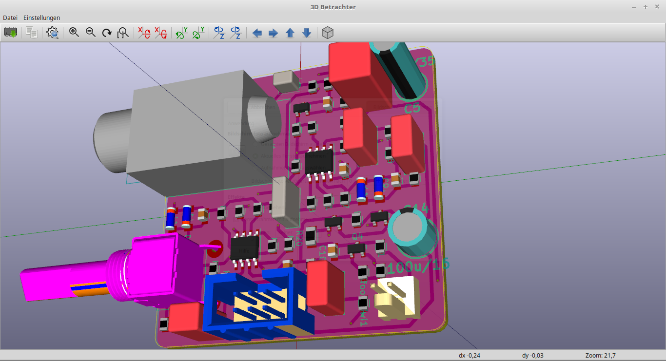

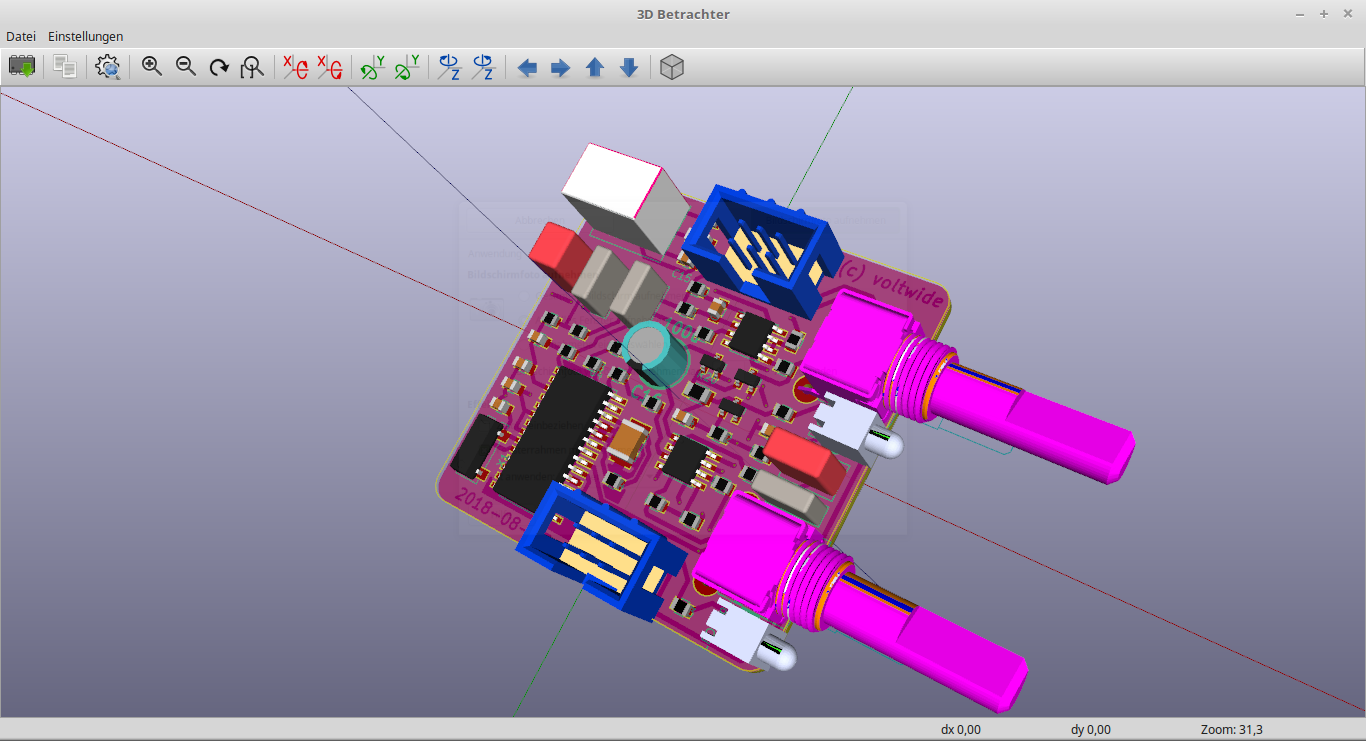

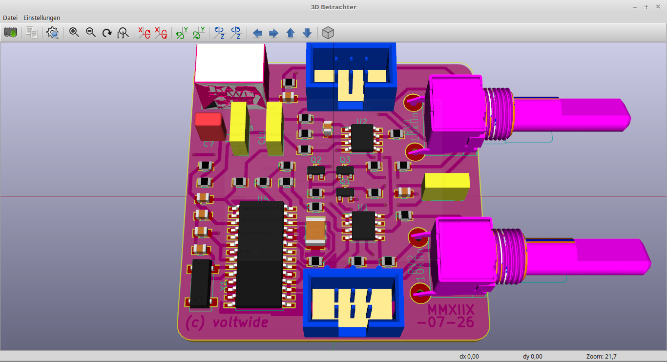

Da die Gitarrenelektronik mich ja doch nicht wirklch los läßt ( hierbei handelt es sich vmtl um ein aussterbendes Nachkriegsleiden) habe ich meine alten Schaltpläne studiert.
Natürlich gaaanz langsam und bei laufendem Ventilator.
Mit dem zeitlichen Abstand fällt dann doch das eine oder andere auf, was man verbessern könnte.
insbesondere unter dem Aspekt die physikalisch möglichen Rauschabstände auch wirklich aus zu reizen.
Also habe ich mich mal wieder in KiCAD rein gewurstelt und als erstes das Chorus-Hall-Modul neu aufgelegt.
.pdf   fv1_chorus_reverb_2018_07_26_sch.pdf (Größe: 78,48 KB / Downloads: 760)
dazu der Schaltplan
Was ist nun besser/neu/anders?
Btw. CUI hat jetzt schöne/günstige 78XX drop ins verfügbar. Diese laufen um 680kHz:
https://www.cui.com/product/resource/vx78-1000.pdf
(Günstig ist relativ, um 4.80€)
(27.07.2018, 12:16 PM)christianw. schrieb: Was ist nun besser/neu/anders?
-Rauschen wurde verbessert. Auch in den Bereichen, wo das Hall Signal abgedreht wird.
Neben Schaltungsänderungen kommen hier die mit 3V3 versorgten TS922 zum Tragen.
-Der Hall-Effekt ist jetzt überblendbar zwischen 100% trocken bis 100% Effekt.
-Schaltungsvereinfachungen rund um den FV-1.
-GND-Plane Unterseite mit minimalen Schlitzungen.
-Vin,max = Vout,max = 3Vpp (1Vrms)
Zu den 78xx Wandlern: Die sind für 1A optimiert, zeigen aber immerhin schon mal Wirkungsgradverläufe ab 10% Last.
Am liebsten wäre mir hier allerdings ein optimaler 100mA Schaltregler....

Deine Frage verstehe ich nicht. Der FV-1 wird aus 3V3 gespeist und hat RRIO - also normiere ich den Audiopegel auf 3Vpp.
Die 500mA-Regler kenne ich von div Herstellersn wie Traco, Recom, Würth etc.
Da nehme ich was gerade gut zu haben ist.

Der Chorus/Reverb ist inzwischen aufgebaut, getestet und eine aktualisierte Leiterplatte dürfte hier im Laufe der nächsten Woche eintrudeln.
Dazu kommt ein neuer Eingangsteil mit dem bewährten variablen Verzerrer, zusätzlich ein zweiter Kanal (schaltbar) für fest eingestellte extreme Verzerrungen à la Gary Moore. All das ist optimiert auf geringstes Rauschen.
