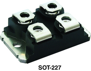

Gegenargument: mit Vishay IGBT , 100A Typen, sehr gute Erfahrung: schnell, geringe Verluste, robust....aber teuer.
mit den kleinen MOSFET mag es ja ganz anders sein, das Zeug kommt ja vmtl aus ganz verschiedenen "Ecken" , sprich: Fertigung auf anderer Linie, anderer Prozess usw.

jo - die 600V / 100A Teile sind im SOT227 , das trägt etwas mehr auf
