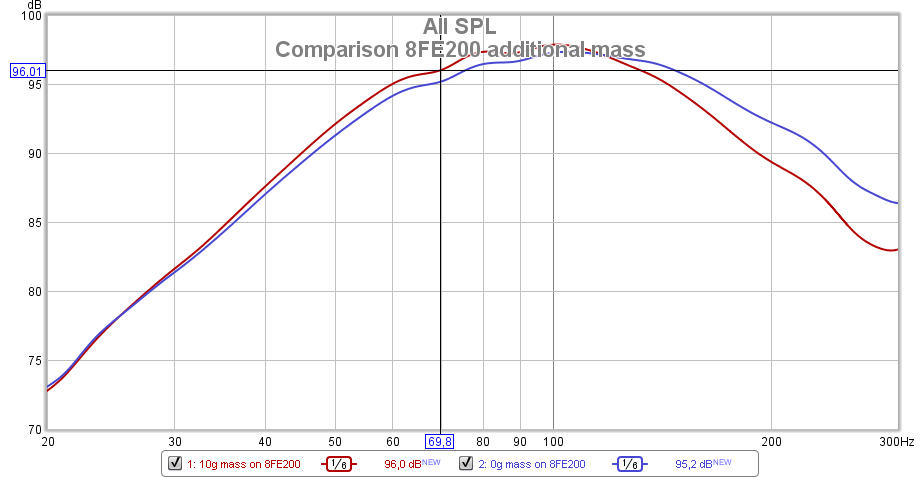

Interessehalber der Unterschied zwischen 0g und 10g Masse am 8FE200, gemessen 5cm vor dem Chassis:
1dB..

(03.07.2019, 12:05 AM)christianw. schrieb: Mal was gemessen und gerade gezogen.
das sieht doch ganz gut aus...
btw mit welchem Programm ist das gemessen?
Don't worry about getting older. You're still gonna do dump stuff...only slower
Beiträge: 10.583
Themen: 354
Rew mit dem neuen USB-Mikrofon.

Ziehen kostet Pegel, wenns nicht wirklich in den Ohren brennt würde ich das einfach unkorrigiert laufen lassen...
(Edit: Weils auch unkorrigiert anhörbar aussieht, abgesehen vielleicht von dem Buckel bei ~2.2kHz...wie findest du klingts, unkorrigiert?)

Klanglich tut es der Koffer auf ohne Korrektur, einen direkten AB-Vergleich konnte ich aus Zeitgründen noch nicht durchführen. Es kann sich anbieten, die Linearisierung abschaltbar zu machen, somit einen Drinnen/Draußen Modus.
Auch wenn die 10g Zusatzmasse messtechnisch nur 1dB bringen, habe ich doch das Gefühl, dass es MIT etwas voller klingt. Vielleicht verschweigt das 1/-Smoothing eine akustische Besonderheit.
