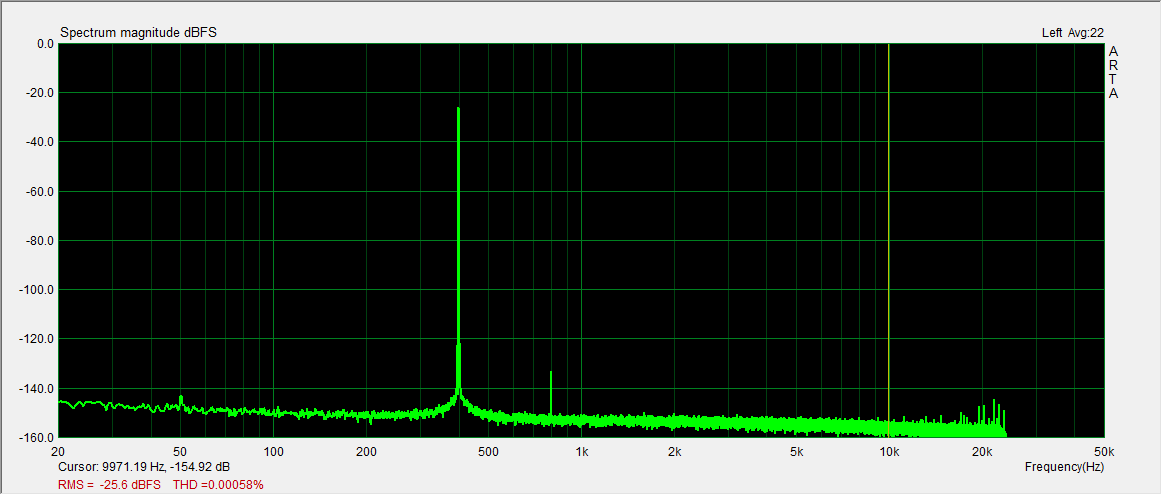

der opamp war in der Post...jetzt im emu:
z. Vgl. mit dem njm2068
hmm...ich würde dazu sagen: der njm2068 hat nur nicht das richtige Marketing
+ noch der Rauschteppich, kein input, L:
Don't worry about getting older. You're still gonna do dump stuff...only slower
Beiträge: 15.882
Könnte auch sein, dass der Ausgangstreiber verzerrt. Bei mir stecken jetzt OPA1662 in folgenden Positionen: U5,6,50,10,12

na denn: Klinke in R input, selbe Messung:
also irgendwas hat der L doch noch

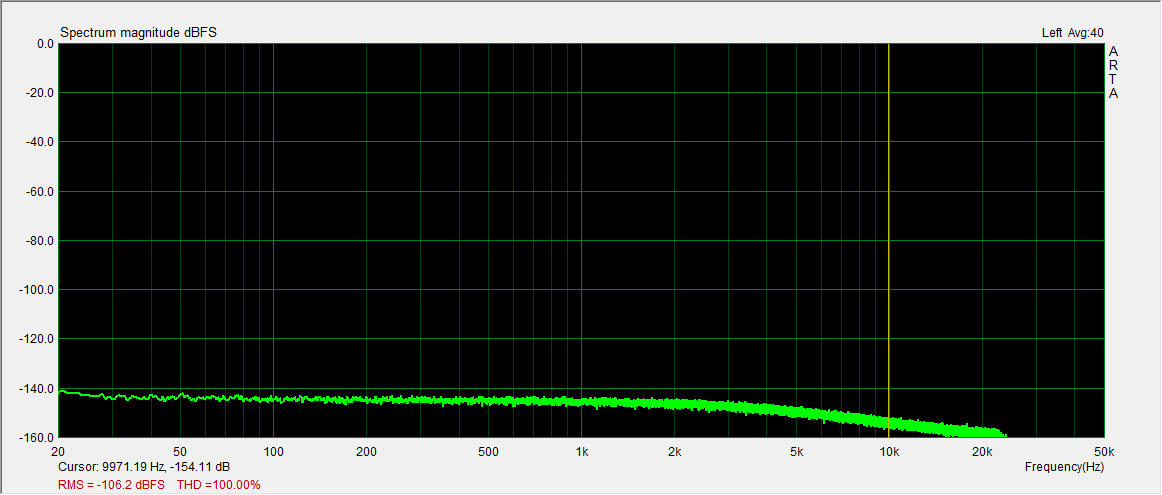

so? (nix in die Inputs gesteckt)

Beiträge: 9.913
Themen: 165
nu ohne 5532 im IN :
nu wissen wir das auch
Beiträge: 15.882
erstaunlich. Wieviel dBV ist bei Dir FS?
