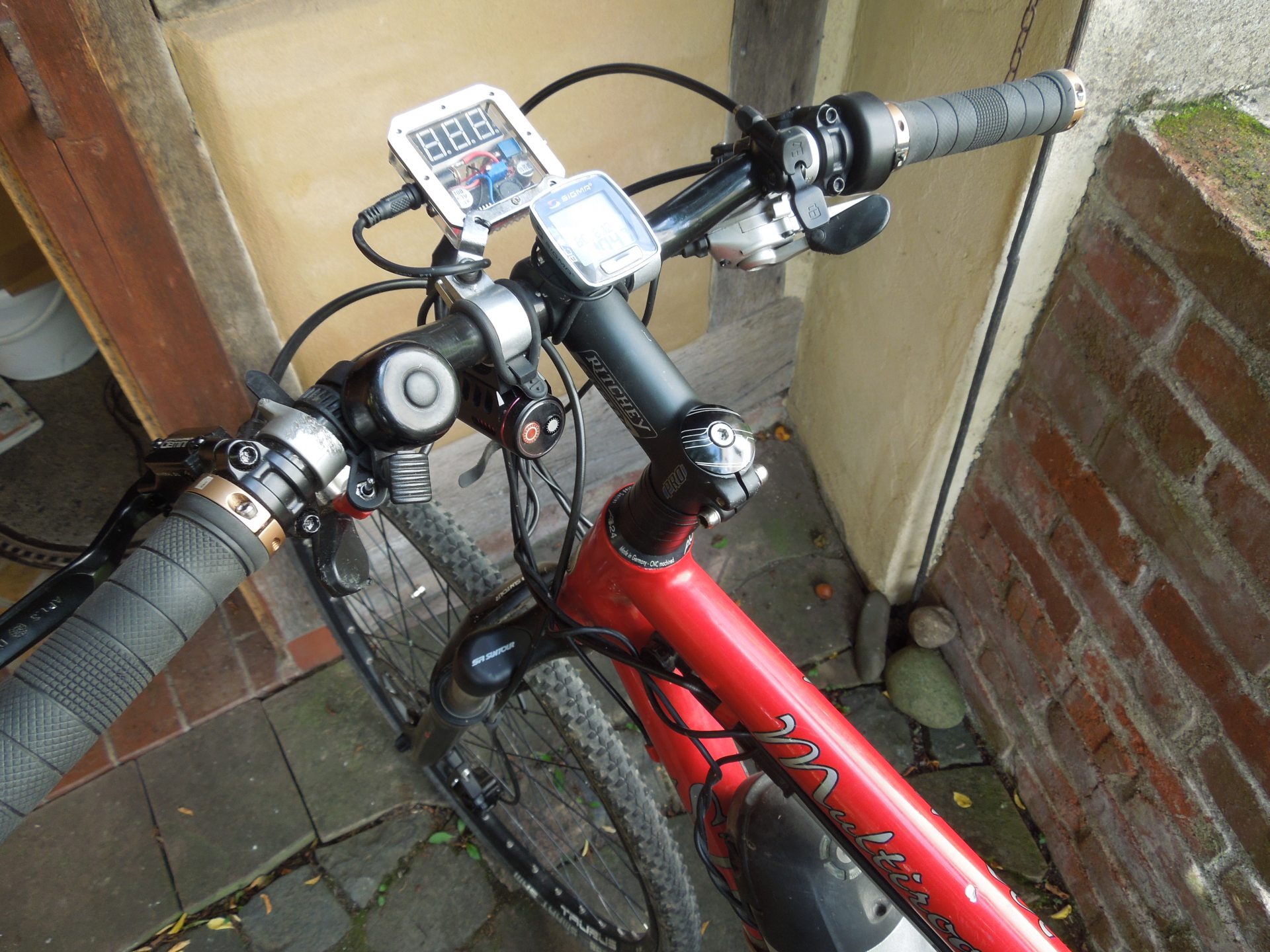

09.08.2016, 12:27 PM
(Dieser Beitrag wurde zuletzt bearbeitet: 09.08.2016, 12:37 PM von SEBOJ.)
Schöne neue Welt hier
Gerade Bilder gemacht - sollte mal jemand unberechtigten Gefallen daran finden, immer gut welche zu haben.
Unsere Fahrräder sind nun zudem in der Hausrat mit versichert und ich habe fast keinerlei Rechnung und Ahnung wie alt das Fahrrad ist.
Ist evt. auch besser so, um die 15 Jahre wird es wohl sein, nun aber modern und gar nicht mehr alt :cool:

Beiträge: 10.643
Themen: 44
Ich weiss nicht... bei dir sieht der Akku wie'n grosser Torpedo aus, bei mir mehr wie eine Trinkflasche. Ist der Rahmen so kompakt oder ist dein Akku grösser :huh: .
Beiträge: 2.537
Themen: 19
Registriert: Aug 2012
Meiner ist größer :P
48V 10Ah RH ist 53cm und ich 1,8m kurz
